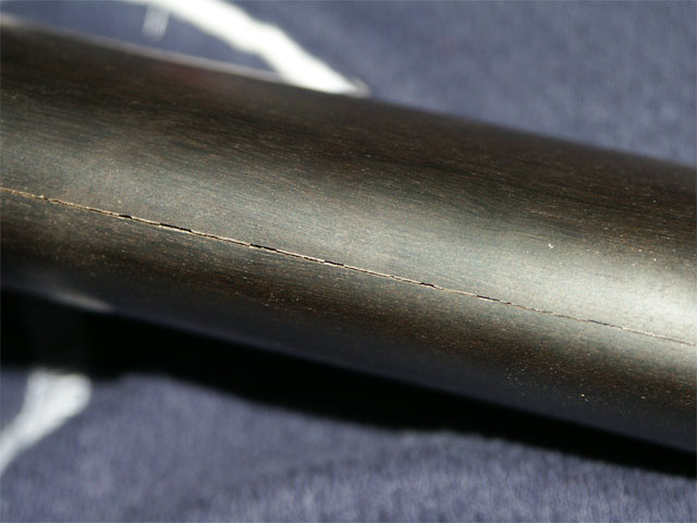

鞘依然是破的:

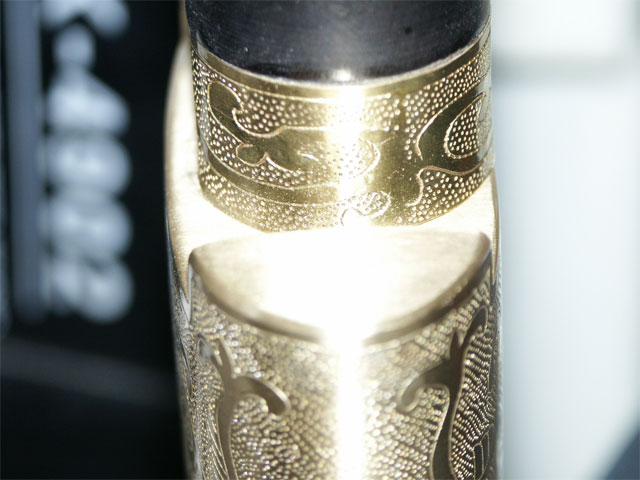

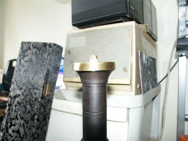

劍首的銅依然是歪向一邊,未能水平:

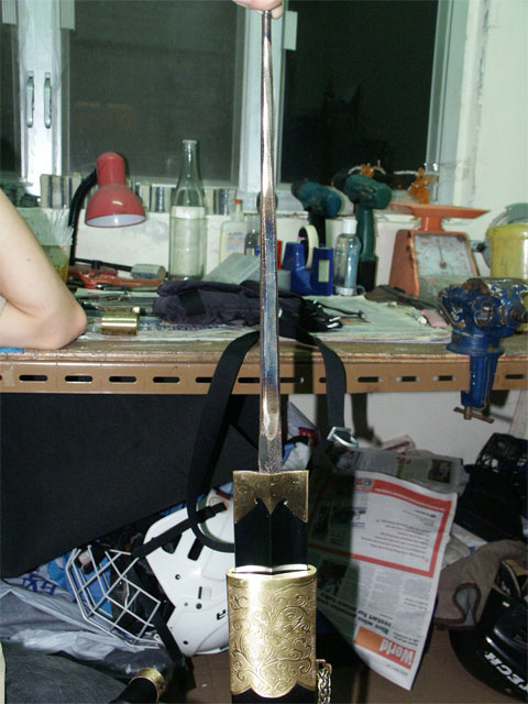

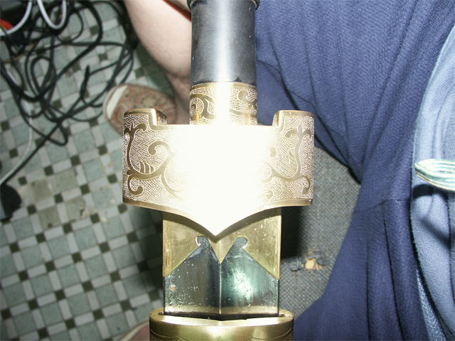

留意護手和劍柄偏離了中線:

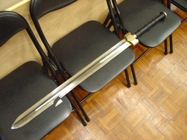

劍刃和劍柄也偏離了中線:

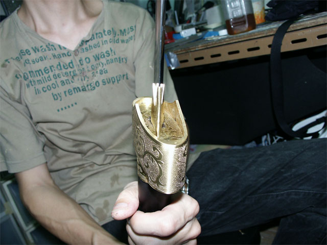

經過試斬膠水瓶後,整個劍刃,手柄和互手都各自獨立旋轉了!

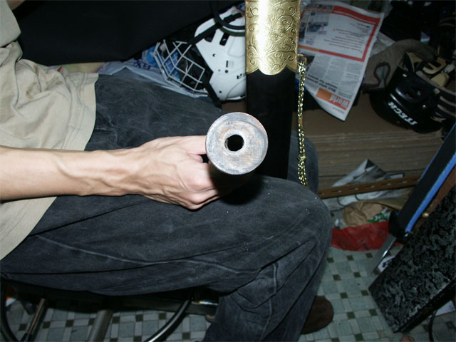

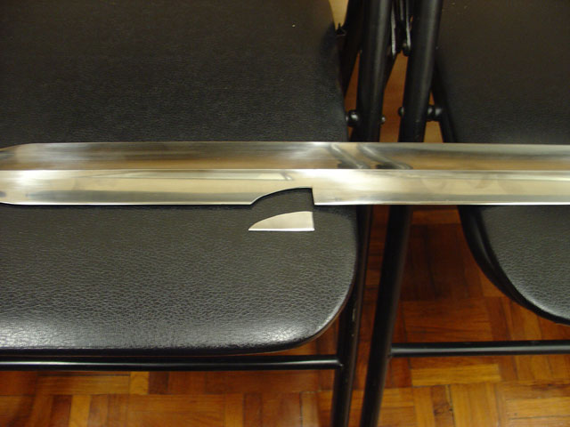

拆出來一看,原來劍莖又造幼了:

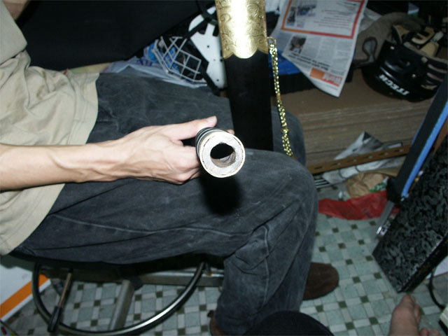

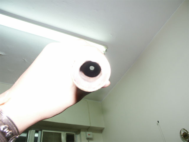

劍柄裡的洞竟然是圓形?這樣當然會旋轉了:
後來我們又跑去做破壞性的硬度測試,結果硬是夠硬了,可是也太脆了,斬中鐵枝後竟然掉出來一大塊,對於一枝設計於戰場上使用的戰劍來說,這種傷也實在太過份了:
經過報告後,第三枝樣辨過了一些日子,終於也發到來了。這次不只鞘會破口,連劍柄也破口了。需要改善的地方還是不少,可是這時對方反口了。1700元加到2000元,而且也由樣辨不滿意不收錢,改成之後一造要五枝,還說因經濟困難,想先收取訂金。師父體恤對方的困難,答應了增加了的成本,也付了合共6000元的訂金。對方答應農曆新年前會交貨。

    赎我直言。实战的剑还是传统的平刃比较好。这种凹面剑只适合练习和摆设而已。实战剑不仅剑茎要肥。最好再加锚钉。至于剑鞘破的问题,是因为黑檀的油性比较大,不吃胶。还是酸枝木或紫檀木比较好。过一段时间我回去龙泉。如有需要的话。我可以帮忙。我QQ是540318760
