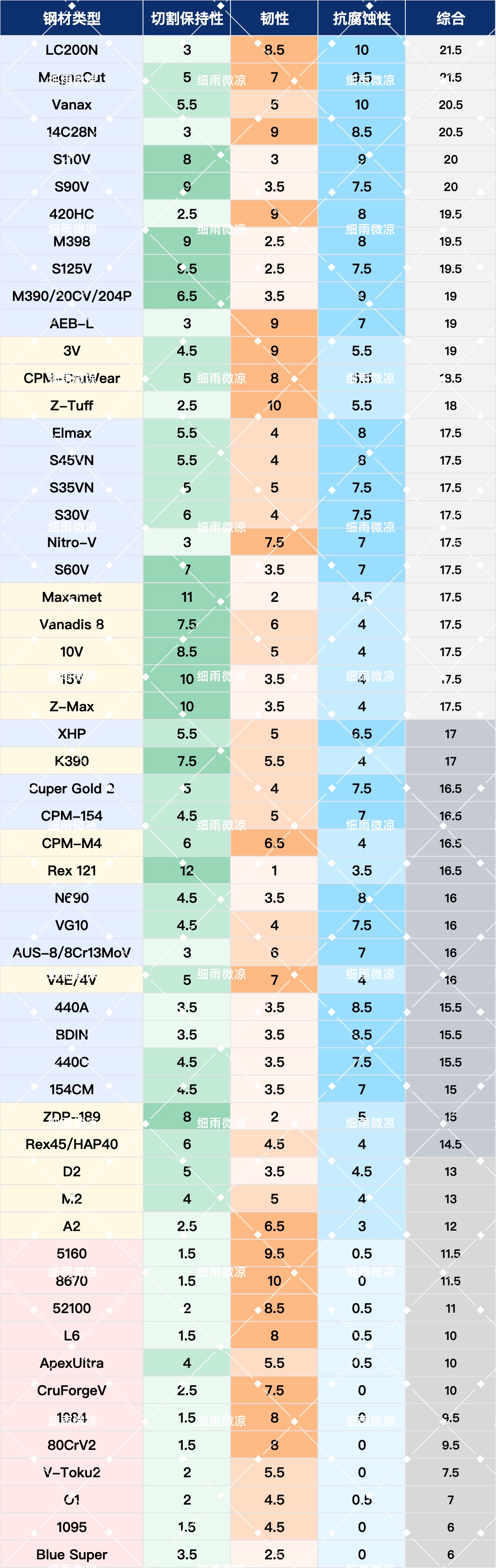

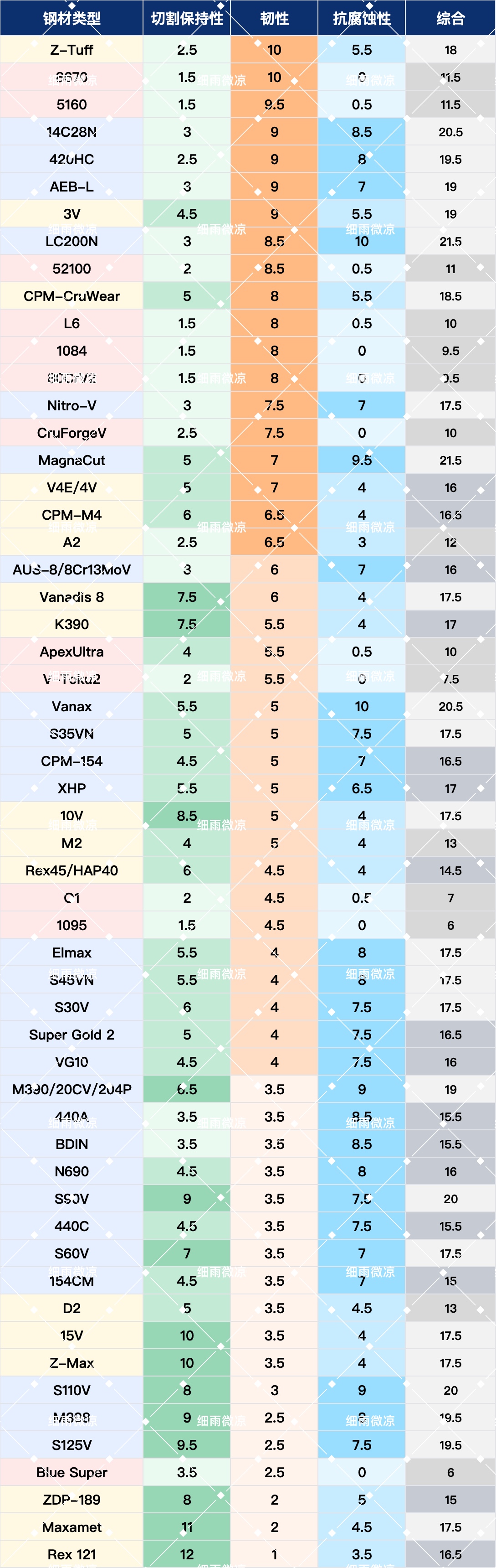

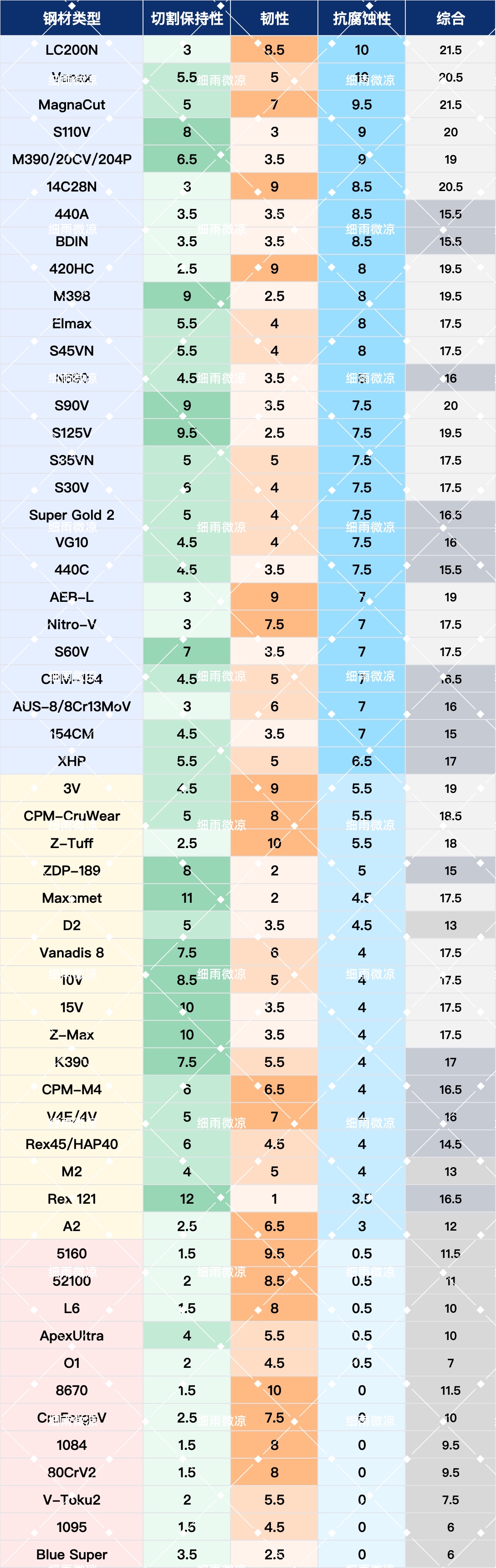

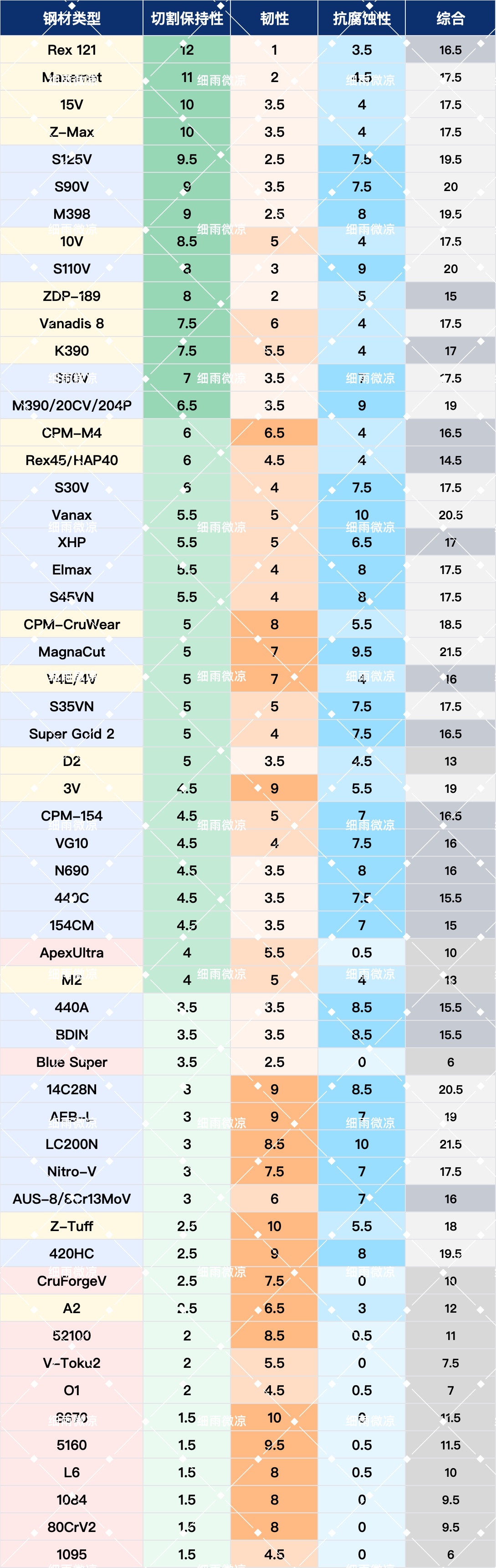

    发表于 2026-6-12 11:24 | 显示全部楼层
    保持性,韧性,防锈性,
    全部五分以上的只有五种材料,
    分别是:
    MAGNACUT
    CRU-WEAR
    CTS-XHP
    VANAX
    S35VN(存疑)
    因为防锈性是唯一可以通过使用者自身保养,可以改善的性能,
    因此把防锈性筛选标准降至四分,则有以下五种材料,
    分别是:
    CPM-4V/V4e
    CPM -10V
    CPM -M4
    K390
    Vanadis8
    现代冶金技术发展至今,
    好刃材也无非区区十余种,
    至今没有韧性,保持性,防锈性都理想的刃材,
    很期待三项性能分值都在六分以上的材料出现。
    顺便一说,
    非粉末传统冶金的刃材中,
    含碳1~1.2%,含铬8%左右的DC53系列,
    应该就是均衡型刃材的天花板。
    另外,
    综合分值没有任何意义,
    不具备任何参开价值。
