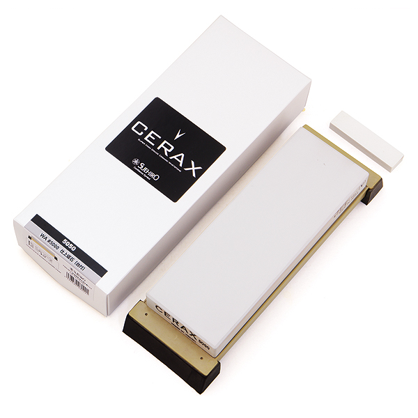

哈,果然我这表逹不好的人想要简单点回答时都会被误解啊
解释清楚要扯到工业用砂轮,不同结合剂特性及比例与磨料...可扯一堆
不解释
简单用举例的为什不锈钢用WA,
在没陶瓷磨料下,
不鏽钢合金量多较不好磨
日本不同品牌有出几款针对不鏽钢的砥石
而虽不同品牌甚至不同目数,却一向是纯白色的WA
(当然有非WA的例外)
所以有人主观认为纯白都是较高阶的...
忍不住还是补几句,不要因此去买曾在您的文中出现的虾牌纯白8000...
虽说您对砥石看法已和我有部分不同,但那是您自己使用过后的看法,尊重
但您若买了那块虾牌纯白8000我会...
这块性能不用质疑,但重大缺点却也早已是日本公开的事实
另外,若以后粉末钢为主,我认为1000#以后还是用陶瓷砥石
陶瓷砥石原本就是因高合金难磨的粉末钢出现的产品
有时磨较好磨的钢材是比不出差别的
当然用传统的还是能磨,差在效率问题
而GC韧性差点可能有越磨越细可能
所以低目自损高以保持磨削,而高目,
依末广的特性,应也是易出浆的砥石
才说适高硬度的碳钢
